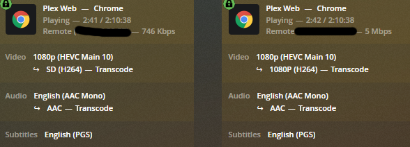

• En användare som försöker spela upp 2.7mbps Originalkvalitet 1080p-innehåll https://i.imgur.com/yf8HPVO.png
• Jag spelar upp samma fil https://i.imgur.com/SjVhmD5.png

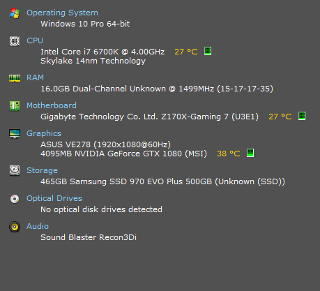

Detta hände även på en 6700k med en NVMe-enhet som lagringsdrivare.

Din CPU har en PassMark-poäng på 3424, så du kommer sannolikt att få en strömning på 1080p eller mer vid 720p. Du listar inte ett GPU som kan hjälpa med transkodning. Vilka inställningar har din server för tillåtna fjärrströmmar för dina användare? Vilka inställningar har användarnas klienter? Vilken typ av internetanslutning har dina klienter? Vad körs mer på din server? Ge skärmbilder av Plexpanelen som visar en fil som spelas upp på distans och lokalt. De har mer information än nätverksanvändningsgrafen. Du kan svartmarkera information.

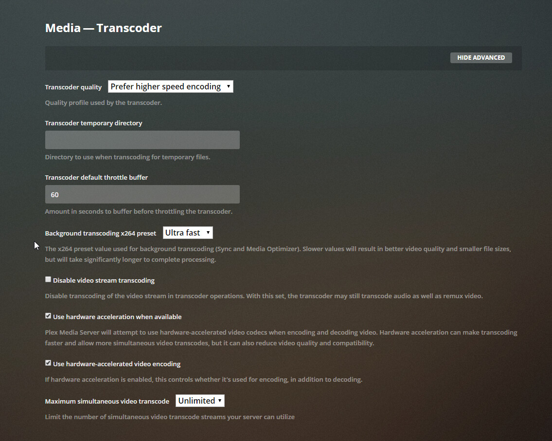

Det är mycket vanligt att folk använder enheter som inte kan direktspela innehåll. Det är troligt att dina användare transkoderar, och din hårdvara kommer inte att räcka till. Du kan kontrollera detta genom att gå till din Plex-server Panel medan någon spelar utanför ditt nätverk. Om innehållet “direktspelas” kommer det att stå så, annars ser du något om transkodning.
Jag tror inte att det är ditt nätverk. Du har ett par alternativ.
  1. Du kan uppgradera hårdvaran. Du kan lösa vissa problem genom att skippa 550 och ersätta din CPU med en Intel G5400 eller liknande. Dessa är superbilliga och hanterar transkodning (inklusive x265) helt okej. Jag säger Intel eftersom Plex stöder Quick Sync. Detta skulle kräva att du får ett billigt moderkort också. Fundera på att lägga till ytterligare 4GB RAM. Denna uppgradering bör inte kosta mer än 150 dollar. Din lagring är okej.
  2. Inaktivera transkodning via Plex Server > Inställningar > Transcoder > Inaktivera videoström-transkodning. Detta innebär att alla som kan direktspela får en bra upplevelse. Om de inte kan (de med äldre TV-apparater, telefoner, vissa webbläsare etc.) kommer de inte att kunna spela alls.

Din rigg är långt för svag för att göra det du vill. Minst en ny GPU skulle behövas. NVIDIA-drivrutinshacken som låser upp antalet samtidiga transkoder kan vara det mest budgetvänliga alternativet. Någon som en 1050ti eller 1650 bör räcka. Men du bör verkligen passa på att köpa en av dessa Ryzen-erbjudanden eller köpa begagnat. Din uppladdningshastighet på 31mb/s kan kanske hantera tre 1080p-strömmar samtidigt remote. Du kan också prova Jellyfin om du inte har plex pass för att dra nytta av maskinvaruacceleration.

Transkodar filerna eller spelar de direkt? Du sa att tre strömmar fungerade bra lokalt, men de kan ha varit direktspel.

Om du inaktiverar transkodning i inställningarna, inaktiverar det väl också för lokala enheter?

Kom ihåg att detta samma problem hände på en testserver med en 6700k.
