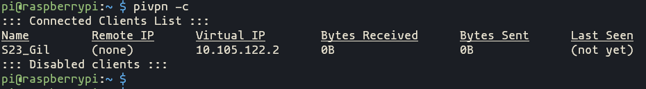

Jag installerade nyligen pivpn på min Raspberry Pi (pihole).
Jag skannade QR-koden och lade till konfigurationen på min telefon, men jag kan inte använda internet när jag är ansluten.

Har du ändrat något i routningstabellen på Pi? Det fick mig att få exakt detta resultat.
Jag hade samma problem och detta löste det -
sudo iptables -t nat -A POSTROUTING -s 10.228.88.1/24 ! -d 10.228.88.1/24 -j SNAT --to
Ändra bara till IP-adressen på din server. Jag är ny på detta så jag vet inte riktigt hur det löste det eller om det kommer att fixa ditt problem, men det kan hjälpa. Jag använde Wireguard-alternativet för övrigt.
Kör nästa gång “pivpn -d”. Det genererar felsökningsloggen och försöker fixa iptables om det är orsaken. Om det inte fixar det, så har du åtminstone bra information att gräva vidare med.
Först, kontrollera om porten är öppen. Gå till en portkontrollwebsite och kontrollera.
Använd UPnP-verktyg för att öppna portar. Jag är på telefon så jag kan inte länka till det.
Även, är din routers WAN-IP och din publika IP samma? Om det finns en NAT på ISP-nivå kan DDNS inte göra något.
