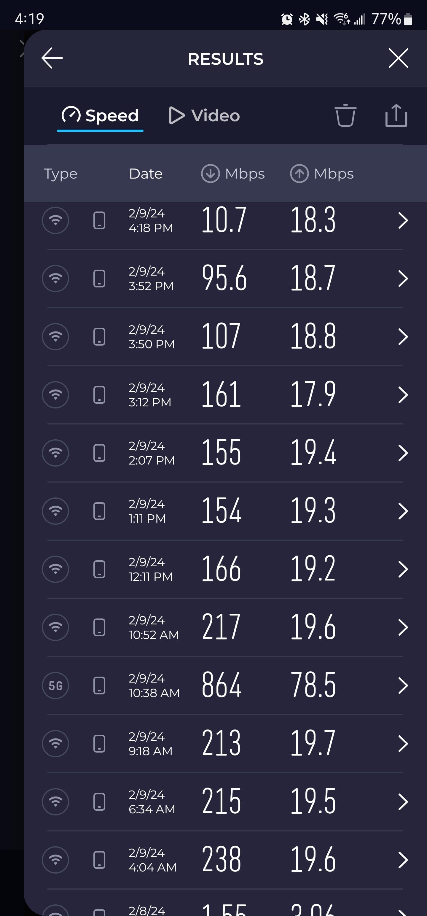

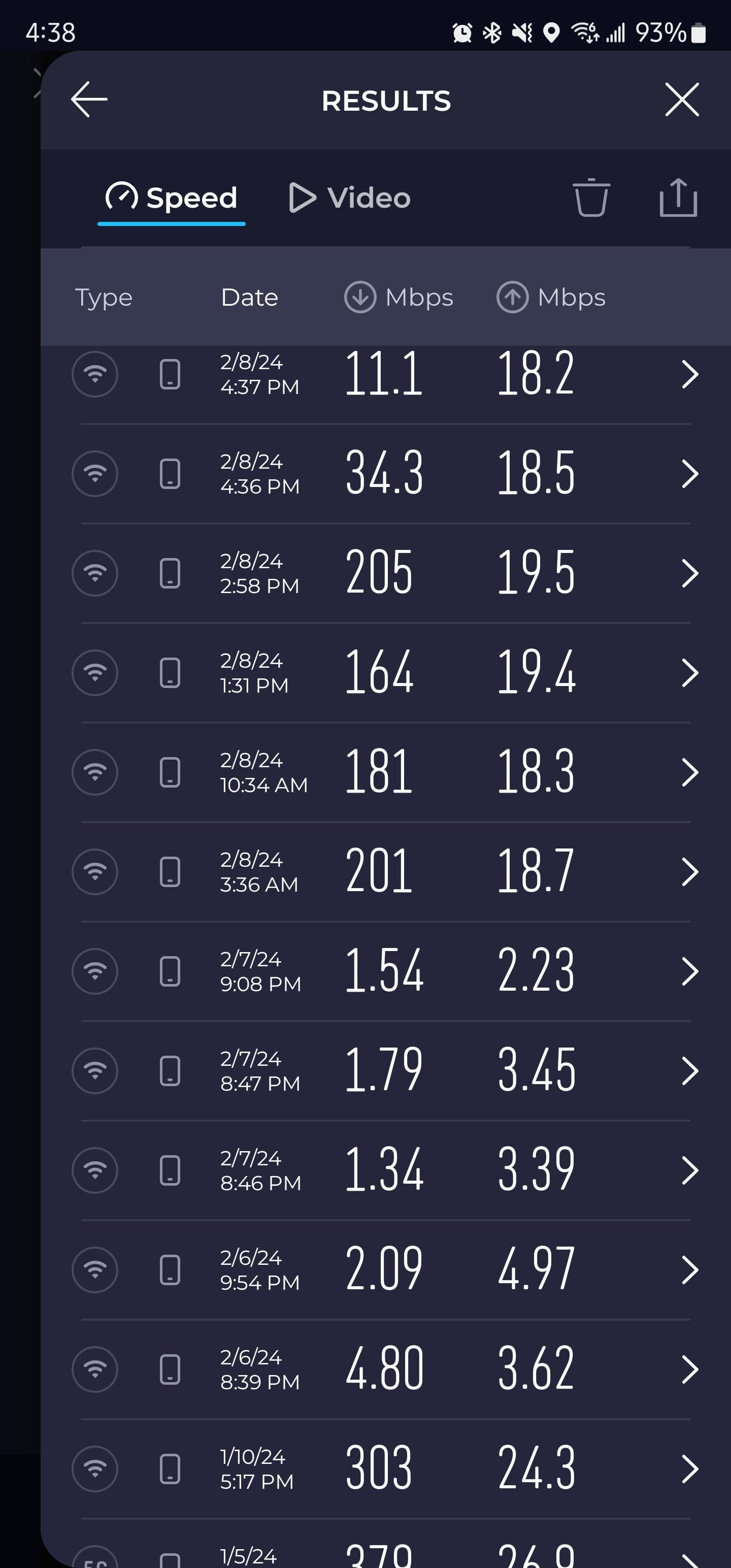

Extremt långsam hastighet efter 16:00. Det verkar ha börjat nyligen.

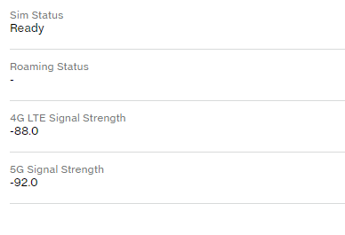

I skärmdumpen nedan, loggar jag mina signalsdata och du kan se att 5G-signalen ändras från -83 till -95, vilket jag tror är att den byter band. Latensen bevisar detta, eftersom jag börjar få paketförlust/ping-spikar vid exakt den tidpunkten.

VZW saktar definitivt ner hastigheten efter 16:00 i mitt område.
Finns det ett sätt att se om min VZW-gateway använder 5G eller LTE? Jag har båda signalerna tillgängliga.

Jag har 300 under dagen, men på natten, som nu, faller det till 1,5 nedåt och ca 6 upp.
Det fungerade jättebra i ett år. Jag förstår inte varför det är så långsamt nu. Om detta fortsätter kan jag kanske gå tillbaka till kabel. Jag är förresten i södra Kalifornien.
Se, jag har inte det. För mig är det alltid -83, och det betyder inte att det byter band, bara att signalen förvärrats.
