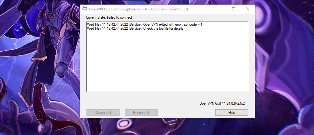

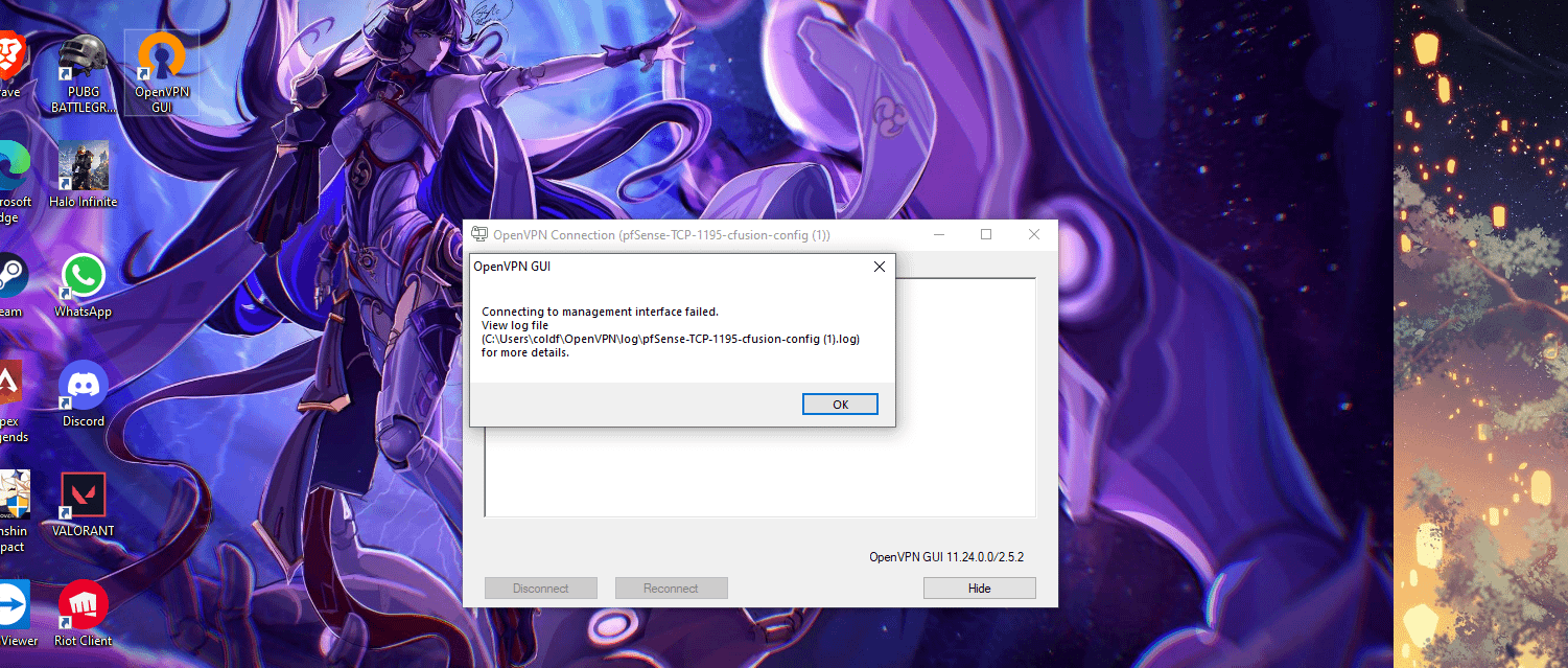

Redigerat: Lagt till skärmbilder av mina loggar och felmeddelanden jag får
Jag har en pfsense-router installerad hemma och jag bestämde mig för att konfigurera OpenVPN för att kunna ansluta till mitt hemnätverk av olika anledningar. Jag tittade på några videor innan jag började och hade lite trial and error, men nu har jag kört fast. Jag följde en tutorial (en nyare) om hur man korrekt installerar och konfigurerar OpenVPN på min pfsense-router.
Efter att ha följt tutorialen gick jag vidare till att ladda ner installationsfilen för Win10 från klientexportsektionen och installerade VPN-tjänsten på min PC. Men varje gång jag försöker ansluta möts jag av ett fatal error eller ett meddelande om att kontrollera min konfigurationsfil och jag blir galen av att radera, ominstallera och till och med prova den äldre installeraren, men inget fungerar.

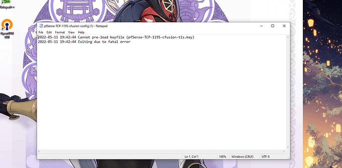

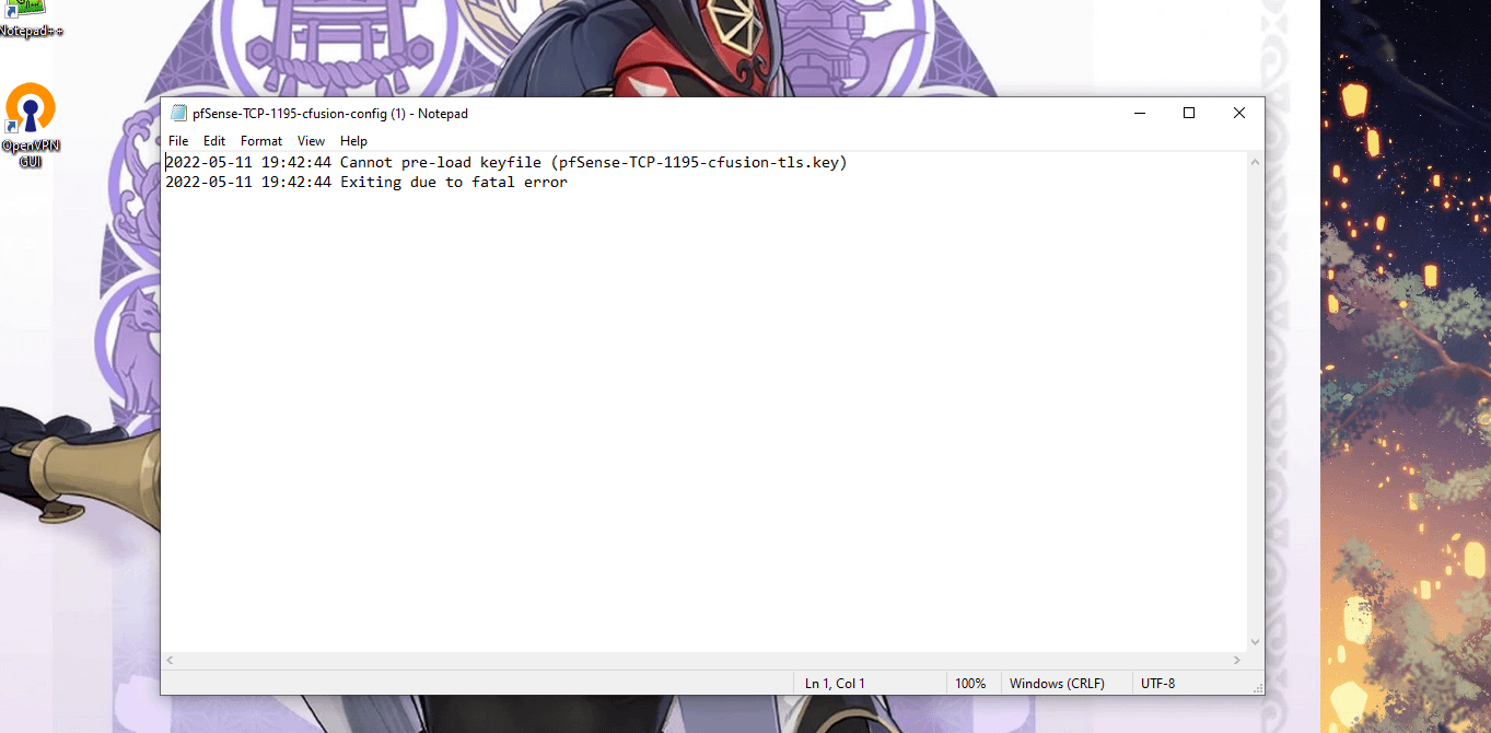

När jag tittade såg det bara fatal error och att det är bara 2 rader :sob:
Så loggarna ger bara 2 rader av fel, anslutningsförsöket och det fatala felet. Jag lägger upp dem när jag är hemma.
