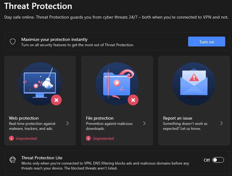

Ett annat problem är att varje gång jag vaknar från viloläge, bryts något. Som webbsäkring och filskydd.

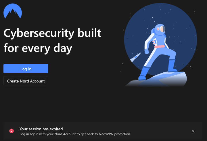

Jag var tvungen att starta om för att få dem att fungera igen. Den här gången upptäckte jag att det var för att “min session har gått ut”. Jag försökte byta servrar och plötsligt blev jag utloggad med beskedet att min session har gått ut.
Vilket inaktiverade mitt internet och hindrade mig från att logga in igen. Avstängningsknappen hindrade mig från att logga in på mitt konto, hur dumt är inte det? Jag var tvungen att stänga appen helt och försöka logga in igen när den var nyöppnad, och det löste problemen med web- och filskydd som var trasiga. Jag antar att sessionen löper ut två gånger i veckan, vilket gör denna tjänst helt värdelös.

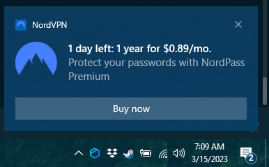

Samtidigt har jag olika mindre problem som vissa sidor tar över en minut att börja ladda, och att NordVPN ständigt poppar upp annonser överallt.
Det är fruktansvärt. Jag begärde pengarna tillbaka eftersom jag inte står ut längre. Supporten har ingen aning om vad de gör, jag får spam av annonser på min telefon, min e-post, mina Windows-notifikationer och i appen. Det är som gud hjälpe, jag stängde av det 8 gånger, sluta fråga mig varje dag!

Jag tillägger att, att ha en inloggningsfunktion i deras app är dumt, eftersom det leder dig till din webbläsare för att logga in. Det fungerar inte om du har ett avstängningssystem och orsakar alla möjliga problem. Det sessionenlöserfelet som jag ännu inte har kunnat replikera under deras 7-dagarsperiod, är absolut löjligt att ha. Om du är ansluten till deras tjänst kan de se om du använder en falsk nyckel eller för många enheter eller vad som helst. De kan hålla ditt certifikat aktivt tills ditt abonnemang löper ut utan att oavsiktligt ge dig gratis tid, men av någon anledning löper sessionen ut ofta. Jag förstår inte varför.

Precis som du tröttnade jag på samma notifieringar du nämnt, men jag kontaktade support och de stängde av dem.
