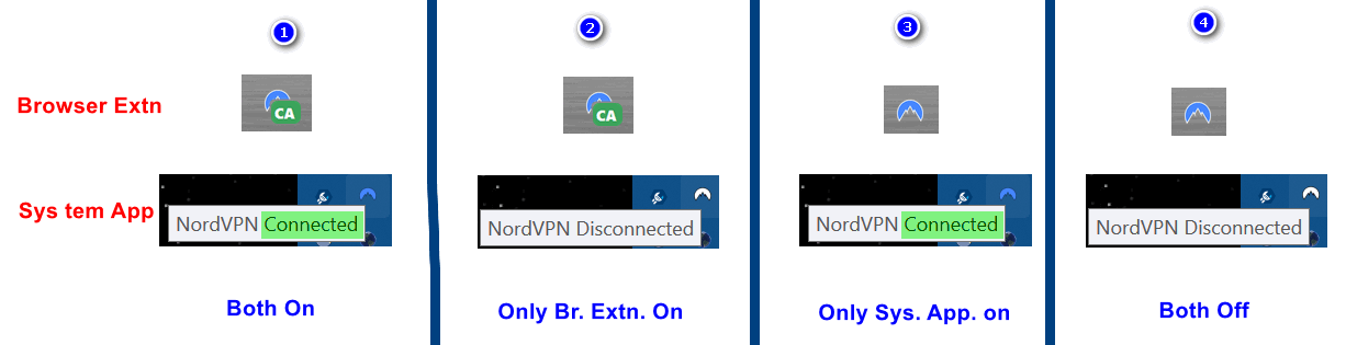

Låt mig försöka på ett annat sätt att förstå. Här är en bild med 4 scenarier. I vilket scenario kommer jag kunna:
A. använda split tunneling?
B. Använda systemomfattande VPN?
C. Om möjligt, använda båda av ovan tillsammans?
Tack så mycket för ditt specifika och tydliga svar. Väldigt tacksam.

A: Du kan använda split tunneling i Scenario 2 för webbplatser du öppnar i webbläsaren, och i Scenario 3 för appar du har valt i NordVPN:s systemappinställningar.
B: Du kan använda systemomfattande VPN med Scenario 3.
C: Den bästa inställningen är att använda antingen webbläsartillägget eller systemappen, beroende på vad du behöver. Om du vill utesluta specifika appar, välj systemappen (Scenario 3). Om du vill utesluta specifika webbplatser, använd webbläsartillägget (Scenario 2).
Du bör testa med en av de webbplatser som visar din IP-adress för att säkerställa att split tunneling faktiskt exkluderar. Split tunneling är känt för att misslyckas.
