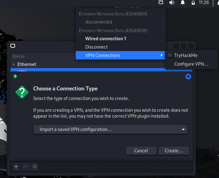

För att börja går vi till övre högra hörnet där du ser Ethernet-inställningen. Här klickar du på din internetikon (wifi eller Ethernet-symbol) och går sedan till VPN-anslutningar → Konfigurera VPN…->*Plus-tecknet nere till vänster, om det inte öppnar, välj anslutningstyp automatiskt*->Bläddra ner och välj Importera en sparad VPN-konfiguration.

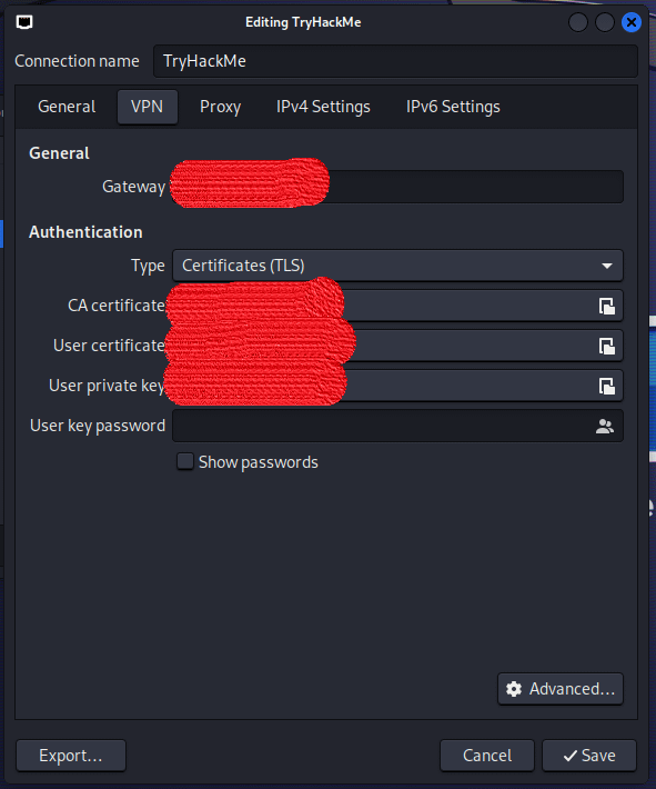

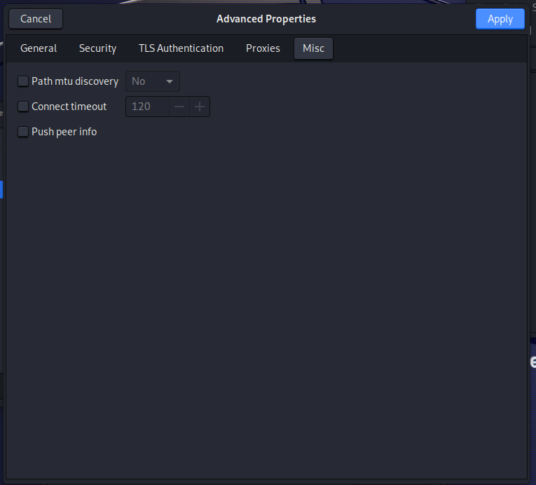

Nästa steg är att importera filen och följa det föregående steget tills du ser din VPN-anslutning och kan klicka på den och på inställningsikonen nere till höger för att redigera den. När du är här går du vidare och klickar på avancerat..

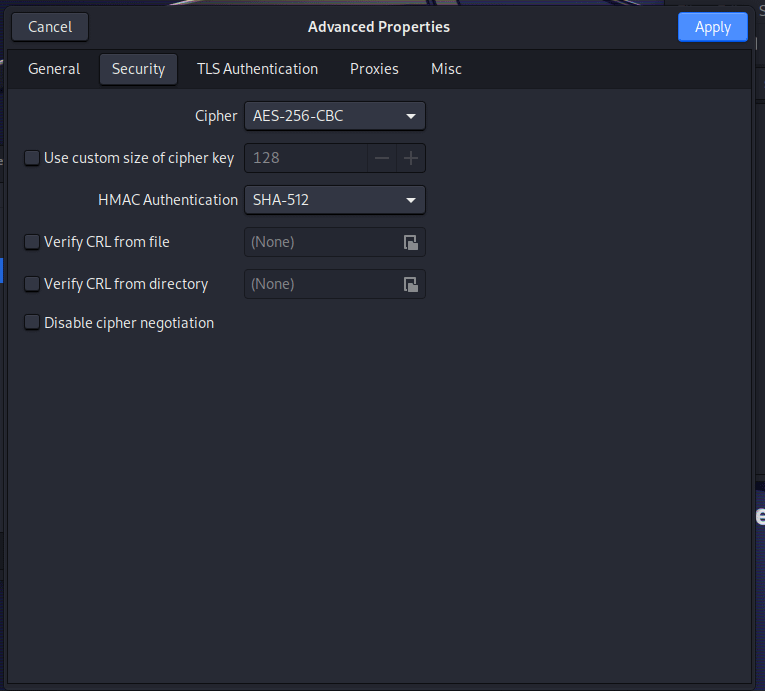

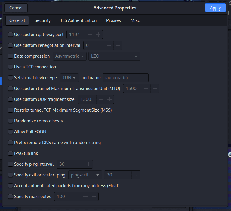

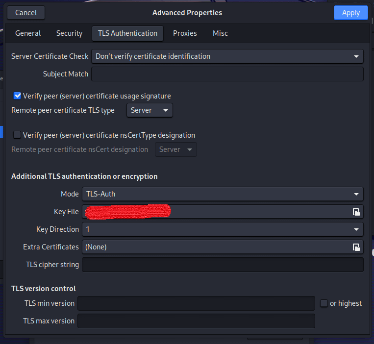

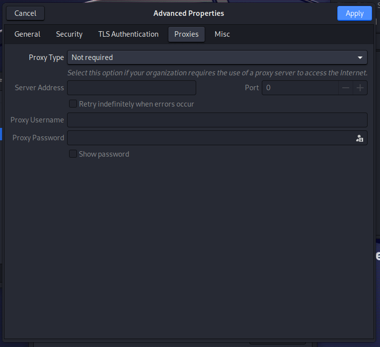

När du är på din VPN:s avancerade egenskaper, justera inställningarna för att spegla mina. Det kommer finnas många inställningar som är avmarkerade (detta ställer in det i ett standard/automatiskt läge)

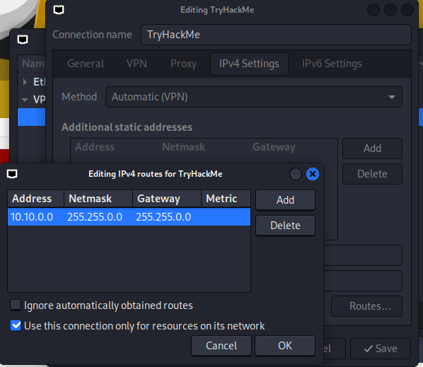

RUTNINGSTABELL FÖR ALLA TRY HACKME-MASKINER (eller så tror jag)
Detta var nödvändigt att göras på min maskin som bara är Kali och inte körs i en VM. Problemet är att när du försöker komma åt Tryhackme-sidan och har VPN aktiverat på samma enhet, kan du längre inte skicka flaggor. Detta är okej om du använder en VM och kan använda värden för att köra webbläsaren, men för fristående Kali-maskiner fungerar det inte. Här är den routningstabell jag hittade framgång med.
