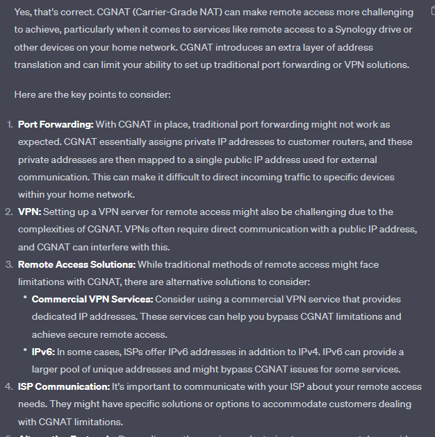

Jag använder Starlinks grundplan, som använder CGNAT, så jag får inte en riktig offentlig IP-adress. Det är ett skämt eftersom jag behöver sätta upp en NAS-enhet med extern åtkomst, men port forwarding fungerar inte för att få DDNS att fungera. VPN fungerar inte heller eftersom routerns IP och den externa IP är olika. Har någon hittat en lösning?
