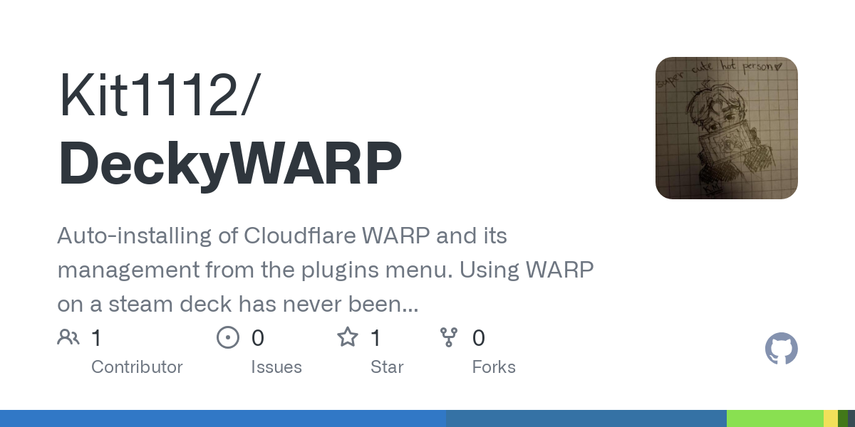

Jag gjorde en plugin för decky
(Det kommer inte att finnas i butiken eftersom det är gjort med AI.)

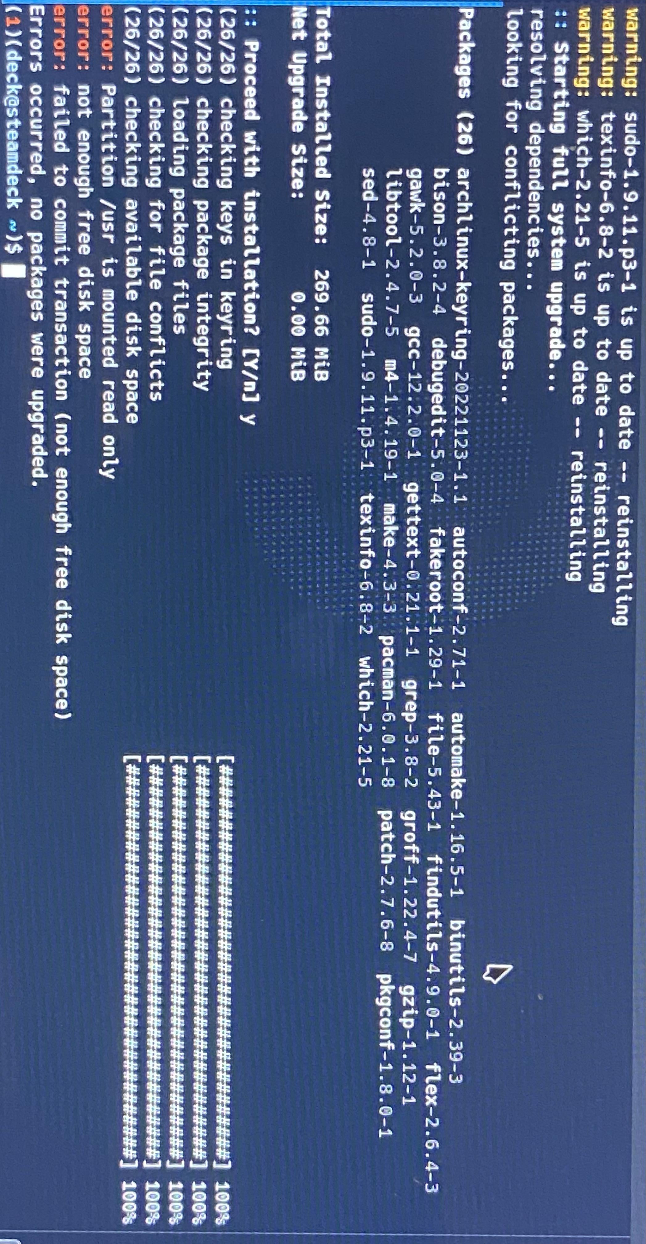

Någonting går fortfarande fel för mig. När jag försöker köra sudo pacman -Syu base-devel, får jag dessa tre fel:
error: Partition /usr är monterad som läs-och-skriv
error: inte tillräckligt med ledigt diskutrymme
error: misslyckades att utföra transaktionen (inte tillräckligt med ledigt diskutrymme)

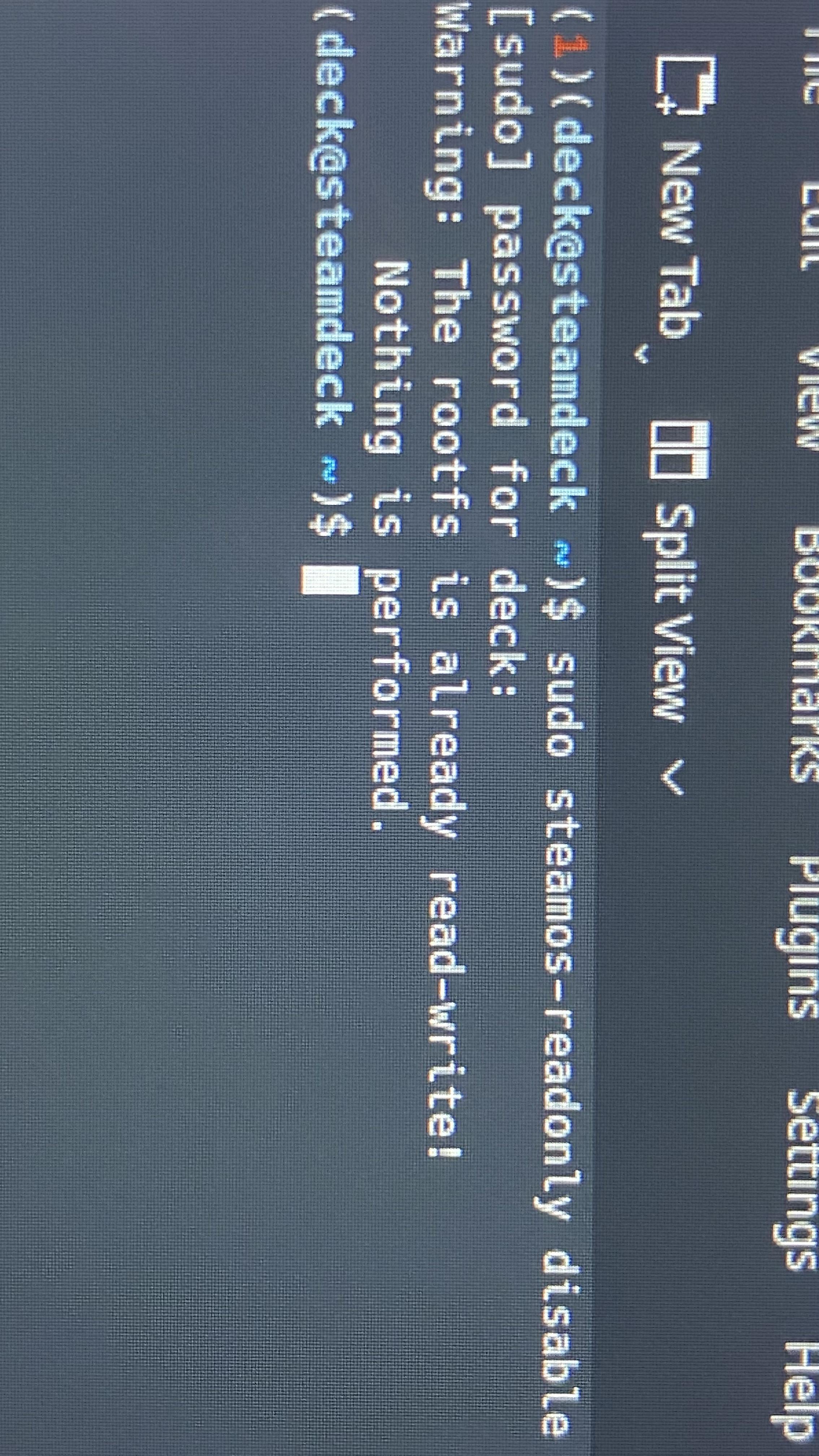

Det låter som att du inte lyckades inaktivera skrivskyddsläget. Vänligen inkludera bilder på när du skriver kommandona för felsökning

Sorry för bilden, kan inte ens installera ksnip utan att få de tre felen.
De följande tre kommandona gick alldeles utmärkt. Det var många fel och varningar när jag uppdaterade nycklarna, men det gick igenom.
Fixat det! Du kanske vill uppdatera din guide för folk som har decky installerat. Decky gör något med användarmappen som du tillfälligt kan inaktivera med hjälp av sudo systemd-sysext unmerge. När du är klar, kör bara sudo systemd-sysext merge.
