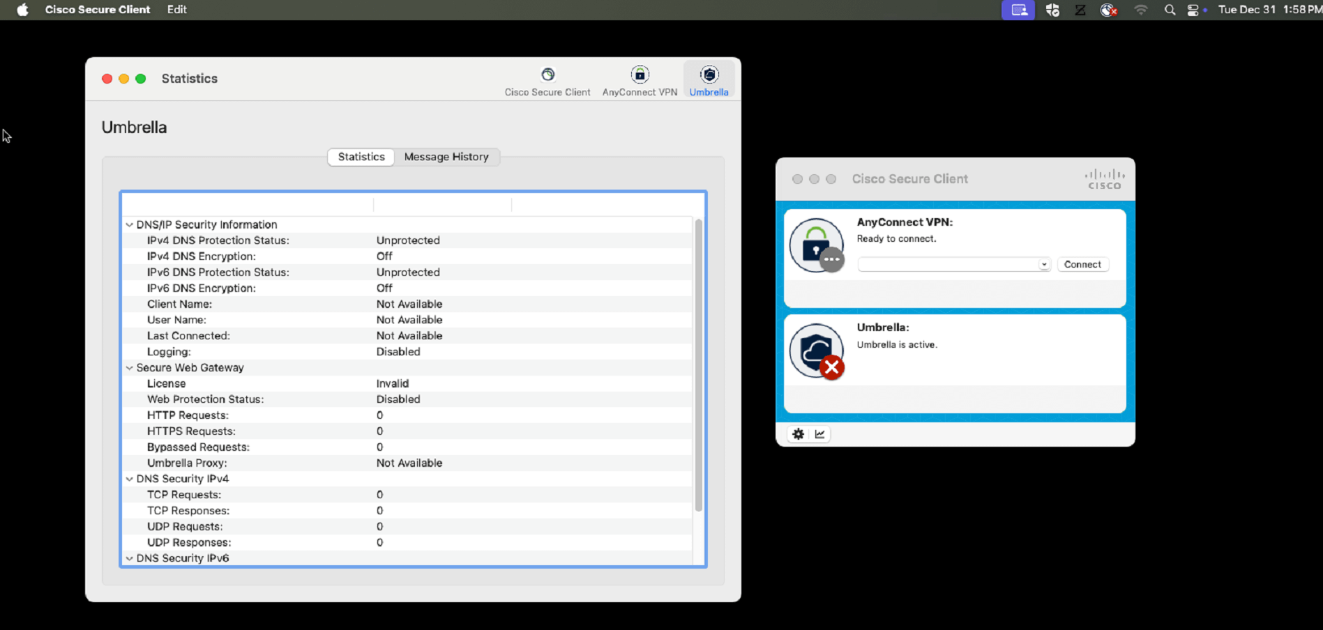

Först och främst, tack för detta! Det har varit en välsignelse. OrgInfo-filen är på rätt plats. Intune-distributionen fungerade utmärkt, jag hade inga problem med installationen.
Tyvärr är det enda jag inte förstår varför Umbrella visas som oskyddat. Jag är nu tillbaka till att slå huvudet mot väggen

Kontrollera om du har konflikter. Jag har sett konflikter med mobilkonfigurationsprofiler om en annan policy redan sätter dessa inställningar.
Från vad jag kan se är licensfilen ogiltig, du måste korrigera det. Se till att du har en giltig licensfil, filnamnet ska vara Orginfo.json. Om du ändrar namnet kanske det inte fungerar, jag testade aldrig det. Du kan försöka kopiera den manuellt till /opt/cisco/secureclient/umbrella/ och sedan starta om och se om det fungerar. Om det gör det måste du fixa ditt förinstallationsscript.
