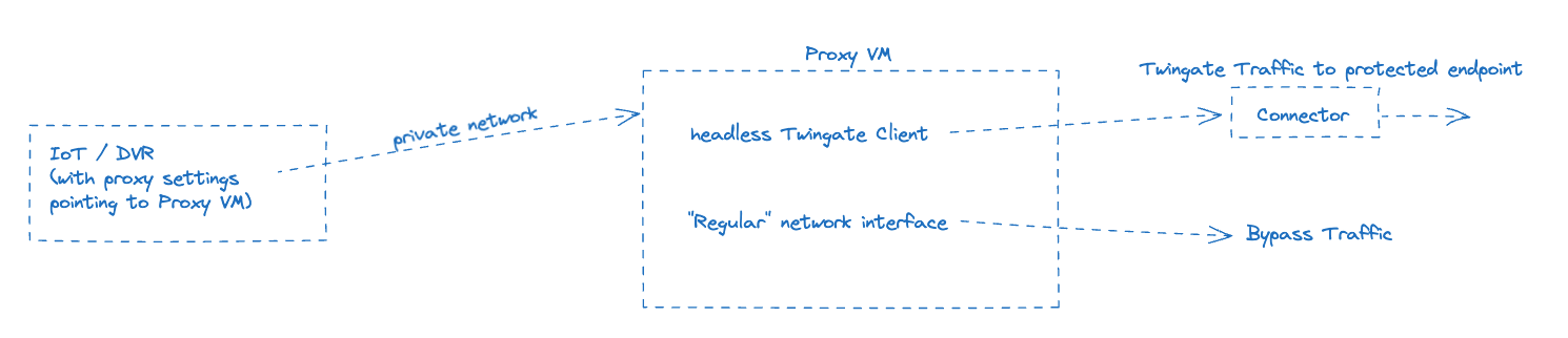

Ditt antagande är rätt i den mån att om du placerar en Connector på din kontorsplats, skulle du kunna ansluta till vad som helst på det nätverket från Pi:n, men det är inte sant bara för vilken enhet som helst på samma nätverk som Pi:n: Det beror på att om du konfigurerar din DVR att lägga till en kamera på en IP som tillhör ditt kontorsnät (säg 192.168.2.4), kommer DVR:n inte att veta att den behöver prata med kameran “genom” Pi:n (i princip använda Pi:n som en proxy).
Här är tanken bakom det i ett diagram:
Jag tror att en av våra ingenjörer byggde ett skript jag kan dela för att ställa in en proxy-VM men innan jag gör det.. Vet du om din DVR kan ansluta via en proxy?
