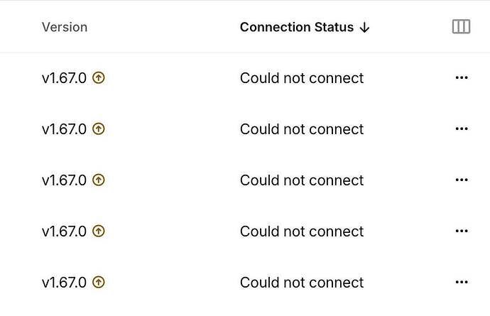

Hej,
Jag funderar på om twingate är tillförlitligare på lång sikt. Jag har 5 raspberry Pis installerade med twingate och tailscale. Tailscale har fungerat i över ett år och twingate installerades för tre månader sedan, men en efter en gick alla kopplingar offline, medan tailscale har fungerat utan problem. Jag vet inte vad jag gjorde fel. Jag inaktiverade all autentiseringsexpiration, men ändå gick alla offline en efter en för några dagar sedan. Kan någon hjälpa till med detta?
Om det handlar om en uppdatering är det väldigt dumt. Det ska aldrig hända att jag blir utkastad från nätverket på grund av en uppdatering. När jag försöker uppdatera får jag detta fel. sudo apt update fungerar, men nästa kommando ger detta fel: sudo apt install twingate-connector: Unable to locate package twingate-connector. Jag vet inte hur jag ska gå vidare.
Jag vet inte exakt vad skillnaden är mellan tjänsterna som tailscale och twingate tillhandahåller, men grejen är att twingate fungerade bra i nästan 2 månader. Om det finns några nätverksproblem skulle det inte fungera alls då, från början tills de är lösta, inklusive portar eller vad det nu kan vara. Och konstigt nog gick alla kopplingar offline på några dagar, trots att de är på olika nätverk och platser. Om det är portar eller brandväggar, varför gjorde alla exakt samma sak, med tanke på att de är på olika nätverk och platser?
